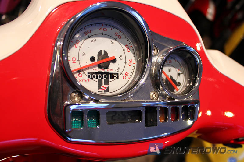

Sprawa jest prosta – rok więcej w dokumencie homologacji oznacza niższą cenę. Po prostu starsze pojazdy nie są dla klientów tak atrakcyjne jak nowsze, jest to sytuacja analogiczna jak w przypadku samochodów, czy używanych skuterów. Dlatego sprzedawcy obniżają ceny, czasem nawet o jedną czwartą, aby tylko przed nowym sezonem zapełnić salony nowymi pojazdami. Czy jednak skuter, który przez rok lub dwa nie przejechał ani kilometra ale stał w miejscu może być w jakiś sposób gorszy? Testowane przez nas ostatnio Rieju RRX trafiło do nas z wbitą w dowód rejestracyjny datą produkcji 2009 i szczerze mówiąc… nie różniło się niczym od obecnych roczników.
Rok dla fabrycznych opon nie powinien mieć znaczenia.
Czasami słyszy się, że nawet nieużywane opony z czasem się starzeją – w przypadku odpowiednio magazynowanych skuterów nie ma się czego bać, opony nie będą odkształcone ani gorsze od nowych. Problem może się pojawić w przypadku takich rzeczy, jak gumowe osłony linki gazu, żarówki reflektora – te części wykonane są z takich mieszanek gumy, która z czasem może parcieć i pękać, jednak ich wymiana czy naprawa nie jest ani trudna, ani droga. Pozostałe części mechaniczne i podzespoły silnika nie wykazują nadgryzienia zębem czasu. Nie ma potrzeby smarowania żadnych części, czyszczenia lub ich oglądania.
Co innego może się tyczyć płynów eksploatacyjnych – jeżeli w baku i gaźniku znajduje się stare, zwietrzałe paliwo to najlepiej jest je zlać i zalać nowe. Może być konieczne także przeczyszczenie dysz w gaźniku, bowiem na skutek oddzielania się frakcji paliwa mogą one być zalepione bądź zaśniedziałe. Jeśli chodzi o olej silnikowy, do mieszanki lub przekładniowy to w tej kwestii niczego nie musimy się obawiać, bowiem przez nieużywanie nie stracił on swoich właściwości. Podobnie jest z płynem hamulcowym i chłodniczym, nawet po dwuletnim sezonowaniu nie powinny odbiegać od norm, jednak dla komfortu psychicznego możemy je wymienić.
Może zatem są jakieś różnice jeśli chodzi o plastiki, kanapę? Jeżeli skuter nie stał 24/7 na dworze, w pełnym słońcu lub deszczu to nic takiego nie ma. Trudno, aby od stania tworzywa sztuczne uległy zniszczeniu. Co najwyżej mogą być przykurzone i wymagać mycia i polerowania miękką ściereczką. Niekiedy jedyną rzeczą, która odróżnia pojazdy z jednego i drugiego rocznika jest zastosowane malowanie lub okleiny i na tym różnice się kończą.
Główny problem, jeśli chodzi o kupno skutera tkwi w naszej podświadomości. To, że skuter ma wpisany poprzedni rocznik i jest tańszy nie oznacza, że jest gorszy. Gdyby rozłożyć pojazd na czynniki pierwsze okazałoby się, że poszczególne podzespoły nie są z roku produkcji, tylko zostały wyprodukowane, dwa, trzy, cztery lata wcześniej. Skoro zatem sam producent składa jednoślady z odpowiednio magazynowanych części, to dlaczego skuter jako całość, opatrzona gwarancją ma mieć jakieś braki z powodu kolejnego roku składowania?
